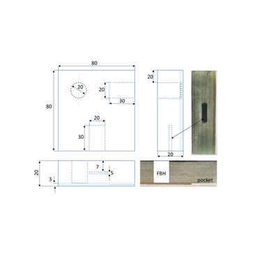

Das Ziel dieser Studie war der Einsatz von Ultraschallprüftechniken (UT), um künstlich induzierte Fehler innerhalb der Verbundstruktur aufzuspüren (Abbildung 1). Die Fehlstellen wurden als Seitentaschen und Sacklöcher mit flachem Boden hergestellt, die sich in verschiedenen Tiefen der Struktur befanden.
Abbildung 1. Sandwich-Struktur aus E-Glas/Vinylester mit Glasfasern in den Richtungen 0°/45°/90°/-45°

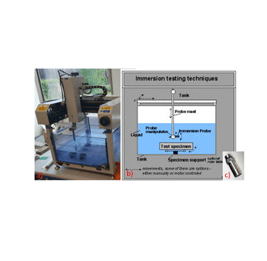

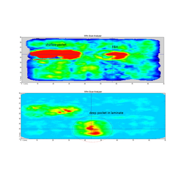

Die Prüfung wurde in einem Ultraschall-Tauchtank durchgeführt, wobei die Proben, wie in Abbildung 2 dargestellt, in Wasser eingetaucht wurden. Die von der Ultraschall-Sonde (Abbildung 2c) erzeugte Ultraschallwelle durchdrang das Wasser und breitete sich im Inneren der Probe aus (Abbildung 2c). Alle Hindernisse im Inneren der Proben reflektierten die Welle. Durch die Analyse der reflektierten Wellen war es möglich, ein 2-dimensionales Bild der Reflexionen zu erstellen, das als C-Scan bezeichnet wird. Die erhaltenen Ergebnisse sind in Abbildung 3 dargestellt.

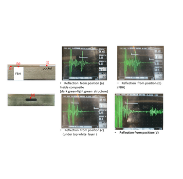

Die Verwendung eines Standard-Fehlerdetektors wie Sonatest Sitescan ermöglichte auch die Erkennung der Fehler, wie in Abbildung 4 zu sehen ist.

Abbildung 2. Immersions-Aufbau. a) ZfP-Anlage, b) Prinzipskizze, c) 5 MHz Tauchsonde
Abbildung 3. C-Scan-Anzeigen aus der Verbundstruktur
Abbildung 4. A-Scan-Ergebnisse des Standardprüfgeräts
