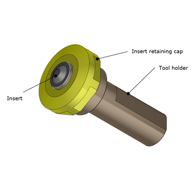

Nach Gesprächen mit Keramiklieferanten wurde festgestellt, dass die wesentlichen Kostenelemente bei keramischen FSW-Werkzeugen das Volumen der Keramik und das Fertigschleifen des Werkzeugprofils nach dem Brennen sind. Zur Verringerung des Volumens wurde ein keramischer Einsatz in einem wiederverwendbaren Metallhalter als die beste Option angesehen. Um den abschließenden Schleifvorgang zu vermeiden, sollte das Insert im grünen Zustand bearbeitet und dann gebrannt werden. Die Geometrie des Inserts besteht aus einem konischen Körper für eine genaue Positionierung und Abflachungen für die Bereitstellung eines Antriebsmerkmals. Das Insert hat eine Pinlänge (Schweißstiftlänge) von 3 mm. Zur Unterstützung und Übertragung des Drehmoments auf das Insert wurde ein Werkzeughalter konstruiert, wie in Abbildung 1 dargestellt.

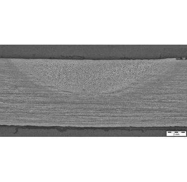

Es wurde ein Schweißverfahren für das Schweißen von Ti-6Al-4V entwickelt: Keramikeinsätze (Inserts) von zwei verschiedenen Anbietern wurden bei der Herstellung von Blindnahtschweißungen (Bead on Plate) bewertet. Die Bewertung bestand aus einer visuellen Begutachtung der Einsätze und einer anschließenden Messung ihrer Geometrie mit einem berührungslosen Alicona-Infinite-Focus-Profilometer. Anschließend wurde eine zwei Meter lange Blindnaht hergestellt, visuell begutachtet, zersägt und durch eine Querzugprüfung bewertet. Schließlich wurde die Geometrie des Inserts erneut mit einem berührungslosen Alicona-Infinite-Focus-Profilometer geprüft. Die Prüfung der Geometrie vor und nach dem Schweißen ermöglichte eine Bewertung der Menge des beim Schweißen verlorenen Werkzeugmaterials.
Abbildung 1. Modell des Inserts, der Befestigungskappe und des Werkzeugschafts

Das auf der Verwendung eines Inserts basierende Werkzeugsystem funktionierte während der Schweißversuche gut, und die Befestigungskappe ermöglichte eine gute Drehmomentübertragung und erwies sich als zuverlässig und wiederverwendbar. Der beobachtete Verschleiß des Inserts des ersten Lieferanten war gleichmäßig, wobei es nur einen sehr geringen Materialverlust an der Pinspitze gab, wodurch die Schweißtiefe der Schweißnaht beibehalten wurde und die Wahrscheinlichkeit minimiert wurde, eine Schweißnaht mit mangelndem Einbrand zu erzeugen. Der berechnete Materialverlust vor und nach dem Scannen der Schweißnaht betrug 71,39 und 72,62 mm³ für die beiden untersuchten Einsätze, was 0,11 % des Volumens des gerührten Materials der 2 m langen Schweißnaht entspricht.
Die vom zweiten Lieferanten gelieferten Einsätze waren denen des ersten Lieferanten ähnlich, der Verschleiß war jedoch wesentlich geringer. Der berechnete Materialverlust der beiden bewerteten Einsätze betrug 45,48 bzw. 43,95 mm³. Das ist durchschnittlich 38 % weniger als beim ersten Lieferanten und entspricht 0,07 % des Volumens des gerührten Materials. Es ist anzumerken, dass die Schweißparameter, die zur Bewertung der Einsätze der beiden Lieferanten verwendet wurden, leicht unterschiedlich waren, was zu dem Unterschied im berechneten Volumenverlust beigetragen haben könnte. Der stärkste Verschleiß wurde erneut in dem Bereich festgestellt, in dem der Einsatz die Platte in der Eintauchphase anfänglich berührt, etwas abseits der Pinspitze und der Schulterbereiche, mit weniger Verschleiß an der gekrümmten Oberfläche des Pins. Die Verteilung der Keramikpartikel in der Schweißnaht wurde nicht bewertet. Die Festigkeit der erzeugten Schweißnähte war etwas höher als die im Grundmaterial, und die Schweißnähte waren frei von Lunkern.

Abbildung 2. Makrografie der Blindschweißnaht, aufgenommen am Ende der Verschleißbewertungsplatte
