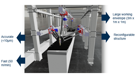

Bild 1. e-Tau System-Spezifikationen
Das e-Tau-Konzept soll diese Herausforderungen lösen, indem es eine kostengünstige, flexible und genaue Strahlmanipulation über einen großen Arbeitsbereich bietet, einschließlich einer aktiven Anpassung der Strahlanwendung in Echtzeit.
Dieses wirklich innovative System ermöglicht der Industrie das Laserschweißen von kleinen Schweißnähten in einem größeren Arbeitsbereich und sorgt für größere Toleranzen bei den Werkstückabmessungen, der Bauteilpositionierung und der Spanntechnik sowie eine bessere Schweißqualität und höhere Produktivität. Darüber hinaus werden kostspielige Reparaturen und Ausschuss reduziert und der Bedarf an teuren und zeitaufwändigen Prüfungen nach dem Schweißen erheblich verringert.

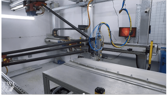

Bild 2. Tau-Roboter in der TWI-Laserzelle
