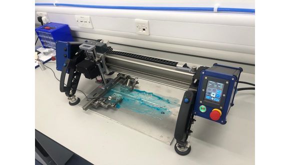

TWI hat einen neuen, maßgeschneiderten KiScan-Scanner vom Projektpartner IKnowHow erhalten.
Das von Horizont 2020 geförderte Projekt „Friction Harmonics / KiScan“ hat an der Entwicklung eines nichtlinearen Ultraschall-Scanning-Systems zur Erkennung von mikroskaligen Defekten in Rührreibschweißnähten gearbeitet.
Der maßgeschneiderte Touchscreen-Scanner hat einen Verfahrweg von 300 mm, einen einstellbaren Geschwindigkeitsbereich zwischen 0,5 mm/s und 10 mm/s und kann eine vertikale Kraft von 55 N aufbringen.
Die Software des Scanners und die grafische Benutzeroberfläche wurden von den Mitarbeitern des TWI Technology Centre Wales aktualisiert und in den Prototyp des KiScan-Systems integriert. Außerdem wurden neue Validierungsmuster am TWI hergestellt.
