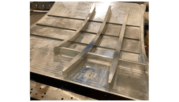

Um dies zu erreichen, unterstützte TWI Saab bei einer Reihe von detaillierten Konstruktionsprüfungen der vorgeschlagenen Tür und half bei der Identifizierung geeigneter Laserstrahlschweißprozessvarianten, Aluminiumlegierungen und Verbindungskonfigurationen, die zwischen den Türrahmen, Stringern und der Außenhaut verwendet werden sollten, sowie bei der Vorhersage und Lösung von Problemen beim Schweißzugang. Repräsentative Couponversuche wurden dann von TWI durchgeführt, um Schweißparameter zu entwickeln, die den Wärmeeintrag und Verzug minimieren und gleichzeitig die Qualität und Leistung der Schweißverbindungen maximieren.

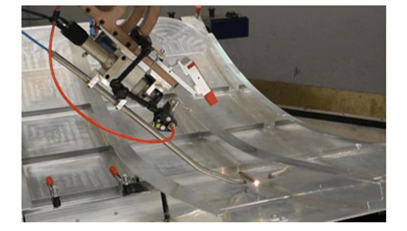

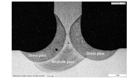

Laserschweißen ohne Zusatzdraht wurde aufgrund seiner Einfachheit und leichten Zugänglichkeit als das bevorzugte Verfahren ausgewählt. Höherfeste Aluminiumlegierungen neigen beim Schmelzschweißen ohne Schweißzusatz zu Heißrissen, aber die Versuche von TWI, unterstützt durch zusätzliche Arbeiten an gezielt eingespannten Proben der Universität West, halfen dabei, geeignete Legierungskombinationen sowie Schweißparameter zu finden, um Risse zu vermeiden. Der endgültige Ansatz beinhaltete zunächst eine einseitige, mit dem Laser voll durchgeschweißte Keyhole-Kehlnaht (keyhole pass), um die Rahmen und Stringer mit den integrierten Schultern auf der Türhaut zu verschmelzen, gefolgt von ein oder zwei oberflächlichen Lasermaterialbearbeitungsvorgängen (dress passes) mit der gleichen Ausrüstung, aber mit defokussiertem Laserstrahl.

  • Die Ermüdungseigenschaften der teilweise oberflächenbearbeiteten Verbindungen lagen erwartungsgemäß unter denen der Grundwerkstoffe, da die nicht oberflächenbearbeiteten Schweißprofile immer noch zu Spannungskonzentrationen führten. Die Analyse dieser Ermüdungsausfälle deutet jedoch darauf hin, dass dieser Effekt durch vollständiges Abrichten reduziert werden kann, wie oben gezeigt

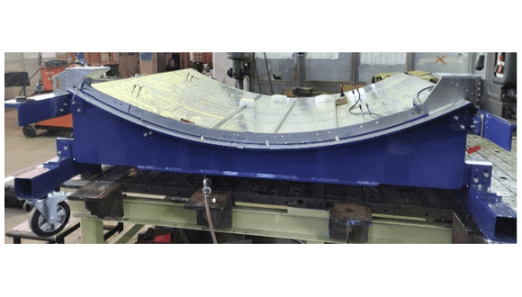

Nachdem die Ergebnisse der Coupons vielversprechend waren, unterstützte das TWI den rumänischen Hersteller Romaero bei der Konstruktion der Schweißvorrichtung für die Demonstrator-Türen in Originalgröße.

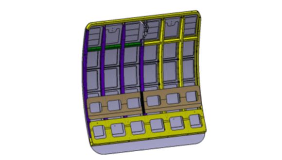

Unter Verwendung dieser Vorrichtung und einer Reihe von Offline-Roboterschweißprogrammen, die durch Simulationen der Queen's University generiert wurden, stellte TWI dann erfolgreich eine komplette Tür her, die aus vier jeweils 2 m langen gebogenen Rahmen sowie aus drei dazwischen liegenden kürzeren Stringern besteht.
Anhand von Modellen, unterstützt durch die Beiträge von TWI, hat die Queen's University erfolgreich gezeigt, dass diese neue Produktionsmethode Möglichkeiten bietet, nicht nur das Gewicht der Tür zu reduzieren, sondern auch die Herstellungszeit und die Kosten.
