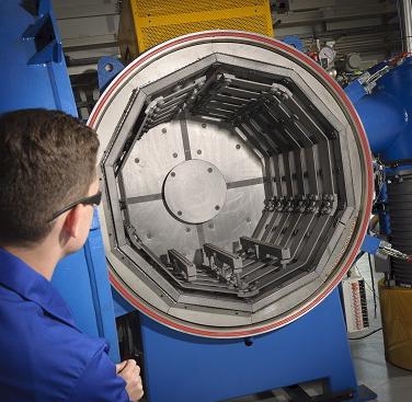

Vakuumöfen sind weit verbreitet, und oft werden sie von Unternehmen sowohl zur Wärmebehandlung als auch zum Löten eingesetzt. Die heutigen Öfen basieren auf einer Kaltwandkonstruktion mit internen Heizelementen, meist aus Kohlenstoff oder Molybdän. Die Kaltwand bezieht sich auf die wassergekühlte Doppelhautkonstruktion, mit der die Außentemperaturen auf Raumtemperatur (oder weniger) gehalten werden. Die Öfen können entweder horizontal oder vertikal aufgebaut sein und können entweder von oben oder von unten beladen werden. Es können Temperaturen bis zu 1300°C und Vakuumwerte von < 1x10-5 mbar erreicht werden.

TWI verfügt über vier verschiedene Vakuumöfen, die in der Lage sind, eine Vielzahl von Materialien unter verschiedenen Bedingungen zu löten. Die größte Heißzone misst 750 mm x 750 mm x 1000 mm und wird gemäß den Anforderungen der AMS2750E betrieben.
