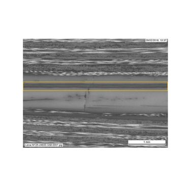

Das Hinzufügen einer unverstärkten PEEK-Zwischenlage an der Schweißstelle erwies sich als entscheidend für die Erhöhung der Verbindungsfestigkeit von 17 MPa (Taylor und Jones, 1989).
Zunächst wurde das Linearreibschweißen von reinem (unverstärktem) PEEK-Material getestet, um geeignete Schweißparameter festzulegen.
Dann wurde ein CFRTPC-Laminat hergestellt, das diesen Parametern entsprach, und eine kleine Serie von drei Verbindungen hergestellt. Abbildung 1 zeigt die vollständig verklebte Zwischenschicht.
Schlussfolgerung
Die erfolgreichsten Parameter für die CFRTPC-Verbindung waren 50 Hz, ±1,0 mm, 40 MPa. Die PEEK-Zwischenschicht wies eine angemessene Wärmeentwicklung auf, und das Polymer wurde nicht abgebaut oder aus der Verbindung herausgestaucht. Die visuelle Bewertung des PEEK-Schweißens legt nahe, dass die die aktuell am TWI verfügbaren Metall-Linearreibschweißmaschinen das Potenzial haben, effektive Schweißverbindungen von CFRTPCs herzustellen. Die geschweißten Coupons erreichten eine Überlappungsscherfestigkeit von 25,4 MPa ohne jegliche Oberflächenvorbereitung.
Dieses Projekt wurde durch das Grundlagenforschungsprogramm des TWI finanziert.
Abbildung 1. PEEK-Zwischenlage zwischen zwei Kohlenstoff/PEEK-Laminaten. Die gelben Linien kennzeichnen die ehemaligen Fügelinien der Linearreibschweißungen
