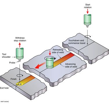

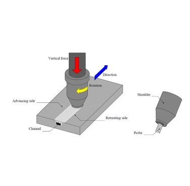

TWI hat vor kurzem eine höchst disruptive Technologie mit der Bezeichnung CoreFlow™ erfunden, die Werkstücke ohne sie aufzuschmelzen unter der Oberfläche bearbeiten kann. CoreFlow™ ist eine Weiterentwicklung des Rührreibschweißens (Friction Stir Welding, FSW) und des Rührreibkanalisierens (Friction Stir Channelling, FSC), die es in einem einzigen Fertigungsschritt ermöglicht, unter der Oberfläche liegende Kanäle von Kühlkreisläufen in zwei- oder dreidimensionale monolithische Teile zu integrieren. Diese Kanäle können für Wärmeaustauscher oder andere Produkte genutzt werden.

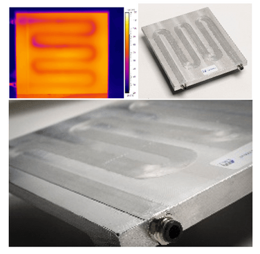

Abbildung 1 zeigt einen Kühlplatten-Demonstrator, der vor kurzem aus Aluminium (AA6082-T6) hergestellt wurde, sowie Infrarot-Wärmebilder, die die den Effekt der Zirkulation von flüssigem Kühlmittel belegen.

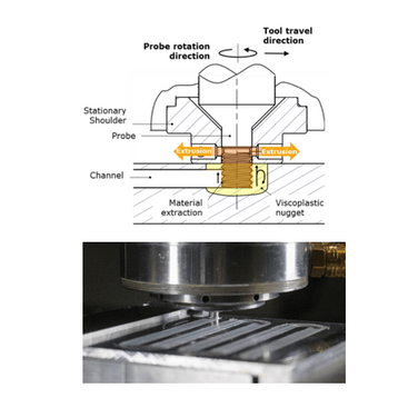

Material zusammenzupressen, so dass der Materialfluss des durch den Pin verdrängten Materials begrenzt wird. Bei geeigneter Drehrichtung bewirken die geometrischen Eigenschaften des Pins, dass ein Teil des Nuggetmaterials in die Schulter befördert wird. Das entnommene Material wird dann in eine Reihe von Öffnungen in der Schulter umgelenkt und herausgepresst.
Während die Werkzeugbaugruppe entlang eines vordefinierten Pfades verfährt, führt der Prozess des Herausziehens des Materials sowohl zur Bildung eines geschlossenen Kanals innerhalb des Werkstücks als auch zur Herstellung von extrudiertem Draht. Prozessparameter und Werkzeugkonstruktionen werden so kombiniert, dass das Verhältnis von Materialverdrängung pro Entfernungseinheit begrenzt ist, um eine vollständig konsolidierte Kanaldecke aufrechtzuerhalten.

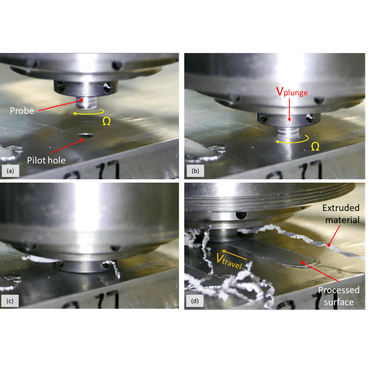

Abbildung 5 zeigt die vier Hauptstufen des Prozesses. Der Zyklus wird durch Eintauchen der rotierenden Sonde in die Platte eingeleitet (Abbildung 5b). Sobald die Sonde ihre Soll-Eintauchtiefe erreicht hat, beginnt die Maschine mit der Verfahrbewegung (Abbildung 5c). Während das Werkzeug auf das Werkstück gepresst wird und verfährt, wird das plastifizierte Material von dem gewindeartig profilierten rotierenden Stift nach oben gegen die Schulter gepresst und dann zum Teil als extrudiertes Material ausgestoßen (Abbildung 5d). Diese Materialsubtraktion führt zur Bildung eines geschlossenen, unter der Oberfläche verlaufenden Kanals oder Tunnels.

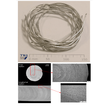

Es ist bemerkenswert, dass das aus der Platte extrudierte Material in Form von Draht (siehe Abbildung 6) als Ausgangsmaterial für andere Prozesse, wie die drahtbasierte Additive Fertigung oder einfach als Schweißdraht verwendet werden kann. CoreFlow™ ist in der Tat in der Lage, eine unbegrenzte Länge von Draht aus einer Platte oder einem Rohr zu extrudieren.
Dieses Verfahren mit der Bezeichnung ForgeWire ist von großem Interesse für die Herstellung von Drahtspulen aus Materialien mit schlechter Extrudierbarkeit, wie z.B. Aluminium- oder Magnesiumlegierungen. Drahthersteller oder Entwickler von additiven Herstellungsverfahren haben jetzt die Möglichkeit, Draht schnell mit einer maßgeschneiderten chemischen Zusammensetzung und aus experimentellen Legierungsformulierungen (z.B. Aluminium-Lithium oder Aluminium-Scandium) herzustellen, möglicherweise sogar direkt aus Walzprodukten oder Gussbolzen.
TWI demonstrierte erfolgreich die Extrusion von AA1050-H14, AA6082-T6 und AA6082-T6 in Durchmessern von 3 und 6 mm.
Abbildung 1. Mit CoreFlow™ hergestellter Plattenkühler und Infrarot-Wärmebild eines flüssigen Kühlmittels, das durch den aufgeheizten Demonstrator zirkuliert
Abbildung 2. Rührreibschweißen: FSW-Verfahrensschema
Abbildung 3. Rührreibkanalisieren: FSC-Verfahrensschema
Abbildung 4. CoreFlow™: Werkzeugbeschreibung und Hauptprozessparameter
Abbildung 5. Hauptphasen von CoreFlow™: (a) Beginn der Werkzeugspindel-Drehung; (b) Eintauchen in das Werkstück; (c) Schulter berührt das Werkstück; (d) Bildung eines Kanals unter der Oberfläche durch das Verfahren des sich drehenden Werkzeugs
Abbildung 6. Drahtspule als Nebenprodukt von CoreFlow mit Quer- und Längsschnitten des Drahts

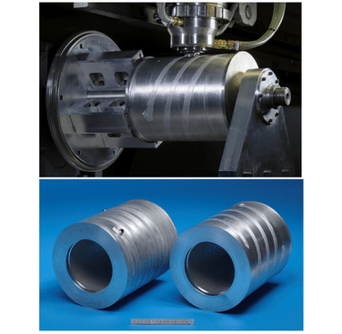

In den letzten Jahren wurde das CoreFlow™-Konzept vom TWI demonstriert und weiterentwickelt. Mit ihm wurden erfolgreich Aluminiumplatten aus AA6082-T6 und AA1050-H14 mit Dicken von 5 bis 50 mm bearbeitet. Darüber hinaus wurden erfolgreich flache und rohrförmige Demonstratoren (siehe Abbildung 9) hergestellt, die Kanäle entlang linearer, gekrümmter und schraubenförmiger Bahnen aufweisen. Die Demonstratoren bestanden sowohl die Leck- als auch die Druckprüfung mit Leckraten von deutlich unter 10-8 mbar∙ℓ/s und einem Druck von bis zu 9 bar.

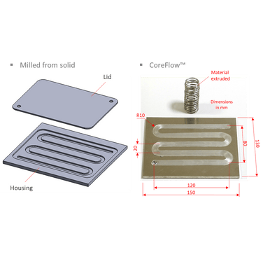

Gegenwärtig ist FSW eine der vielversprechendsten Technologien zur Herstellung von Wärmetauschern. Deren immer komplexer werdende Geometrie zwingt die Ingenieure derzeit dazu, die Produktion in zwei Stufen aufzuteilen (siehe Abbildung 8). Typischerweise wird in der ersten Stufe ein Gehäuse aus einem massiven Metallblock (in der Regel Aluminium oder Kupfer) gegossen, extrudiert oder maschinell bearbeitet, das Kühlungsmerkmale und Kanäle enthält, um die Kühlflüssigkeit durch das Teil zirkulieren zu lassen. In der zweiten Stufe wird ein Deckel zusammengefügt und reibgeschweißt, um die Kühlkanäle von der Umgebung zu isolieren und das Bauteil abzudichten. FSW hat sich zur effektivsten Wahl für die Durchführung der zweiten Stufe dieses Fertigungsprozesses entwickelt.
CoreFlow™ hat diese Herausforderungen gemeistert, indem die mäanderartige Kühlkanäle in dem Teil in einem einzigen Schritt bearbeitet wurden. Spiralförmige Kühlkreisläufe können erfolgreich in Aluminiumrohre oder -gehäuse integriert werden, um eine Wärmemanagement-Funktionalität zu schaffen. Durch die Schaffung eines Kanals unter der Oberfläche einer Struktur bietet CoreFlow™ eine integrierte Methode zur Ableitung von Wärme aus einem Teil, ohne dass zusätzliche Verrohrungen oder andere komplexe und kostspielige Lösungen hinzugefügt werden müssen.
Dies führt nicht nur zu einem einfacheren Verfahren, sondern auch zu einer effizienteren und umweltfreundlicheren Herstellungsmethode, die etwa 20 % weniger Rohmaterial verbraucht, fast 80 % weniger Abfall (in Form von Draht) erzeugt und daher weniger wiegt als ihr konventionelles Pendant (siehe Abbildung 8).

Abbildung 8. Vergleich der derzeitigen Herstellungspraxis gegenüber CoreFlow™ für planare Wärmetauscher
Abbildung 9. Rohrförmige Demonstratoren
