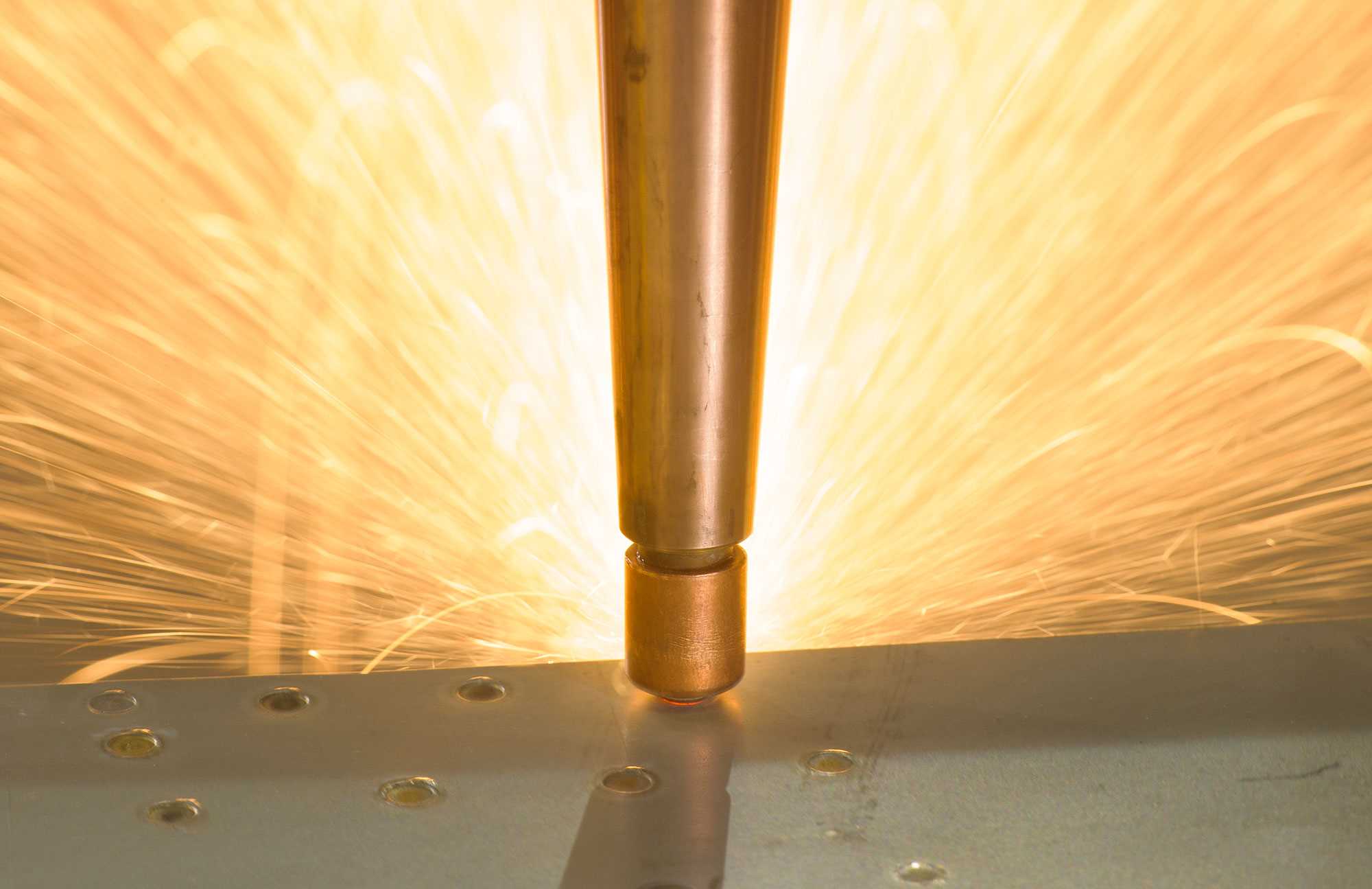

Sudura in puncte este un proces de sudura cu rezistenta care este utilizat in principal pentru sudura a doua sau mai multe foi metalice prin aplicarea presiunii si caldurii pe zona de sudura.
Functioneaza prin intermediul contactului electrozilor din aliaj de cupru pe suprafetele placii, cu ajutorul carora se aplica presiune si curent electric, si se produce caldura prin trecerea curentului prin materiale rezistive, cum ar fi otelurile cu continut scazut de carbon.

Procedeul presupune aplicarea presiunii si caldurii pe zona de sudura folosind electrozi din cupru in forma de aliaj care transmit un curent electric prin piesele de sudura. Materialul se topeste, fuzionand partile la un moment in care curentul este oprit, presiunea de la electrozi este mentinuta si „nuggetul” topit se solidifica pentru a forma imbinarea.
Schema de sudura la punctul de rezistenta
Caldura de sudare este generata de curentul electric, care este transferat piesei prin electrozi din aliaj de cupru. Cuprul este utilizat pentru electrozi deoarece are o conductivitate termica ridicata si o rezistenta electrica scazuta in comparatie cu majoritatea altor metale, asigurand ca respectiva caldura sa fie generata preferential in piesele de lucru, mai mult decat in electrozi.
